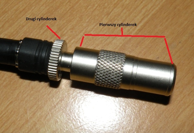

Co do drugiego problemu to mam pompkę Scott i ma ona sprytny patent zapobiegający ulatywaniu powietrza.
Wygląda to w ten sposób, że najpierw nakręcamy końcówkę pompki na zaworek a następnie dokręcamy tuleję znajdującą się powyżej końcówki.
Ta druga tuleja ma mniej gwintu i powoduje wyłącznie wciśnięcie iglicy w zaworku dampera.
Po napompowaniu odpowiedniego ciśnienia postępujemy odwrotnie.
Ubytku powietrza nie stwierdziłem.

Dzięki za odpowiedź. Na stronkach dystrybutora nic nie znalazłem... Chyba wigwam czy coś takiego. Może źle szukałem? Masz może link do fotki tej pompki i tego patentu? Komora ta w tłoku jest bardzo mała i stąd potrzebna precyzja...

Sam Ci zrobię fotkę w wolnej chwili ;)

Słowo się rzekło więc zamieszczam fotę.
Michnik dodał/a następującą grafikę:

Dzięki za fotę. Właśnie kupiłem podobną od Formickiego. Ponoć już wysłana... Oto link :http://www.allegro.pl/item902854326_pompka_sks_sam_do_amortyzatorow_formicki_bike.html

no i kupiłem... i odesłałem...:| Okazało się że przepuszcza powietrze na granicy wyjścia wężyka z pompki... :[ Nie wiedząc o tym podłączyłem pompkę i... spuściłem całe powietrze z amora... Ale kląłem...Ale po kilku próbach doszedłem do tego że mocno ściskając połączenie pompka-wężyk jestem w stanie utrzymać w garści ciśnienie rzędu 10atm... dopompowałem i odesłałem do sklepu. Zobaczymy co z tego wyniknie... i co?
