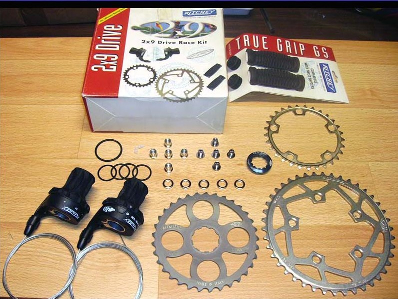

Ależ 10 lat temu jak najbardziej mieli takie podjeście! W czasach gdy królowały napędy 3x8 Ritchey produkował zestaw umożliwiający jazdę na 2x9. W skład zestawu wchodziła zębatka 33z "podkładana" pod kasetę, do tego specjalna dłuższa nakrętka do kasety, aby to wszystko skręcić do kupy, blat i mała koronka do korby (44/29) oraz przerobione manetki Sachs (obcnie Sram) signowane logiem Ritchey. Rozwiązanie to szczególnie wypromował Thomas Frischknecht.
Udało mi się nawet znaleźć zdjęcie takiego zestawu:

Dodane 28-08-2009 22:35 RE: Rowery MTB znanych zawodników
Z ust mi Axi to wyjąłeś brawo!
Dodane 28-08-2009 23:26 RE: Rowery MTB znanych zawodników
Ale bez wątpienia największa wówczas firma Shimano lub jakakolwiek inna oprócz Ritcheya nie myślała nawet o takim rozwiązaniu. Wśród tych wszystkich pozostałych firm tendencja była taka jak opisałem ! To było rewolucyjne podejście tylko i wyłącznie firmy Ritchey więc nie "mieli" Axi tylko "miał" i wówczas się zgodzę ;)
Poza tym rzeczywiście masz rację.
Zacząłem szperać i znalazłem katalog Ritcheya już z 1997 roku ! w którym jest to rozwiązanie.
Katalog Ritchey 1997
