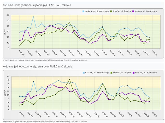

Liście i inne odpady zielone pali się głownie za dnia a wykresy szybują w górę zwykle od ok. 19:00 do ok. 10:00.
O naiwności ludzka. Spryciarze zapalają zebrane stosy kiedy im pasuje poza miastem bo tam ryzyko przyłapania jest małe ale w mieście czekają na zmrok i zabawa zaczyna się właśnie po zmroku gdy trudno dym namierzyć.
Z uporem zadam to pytanie ponownie - dlaczego właśnie teraz w okresie "sprzątania" ogródków, obejść, pól, jakość powietrza tak gwałtowanie spadła?
Uproszczę. 3 minuty i nie ma tony liści, traw i bliżej nieznanej ilości odpadów - tyle masy ile przez piec przechodzi w nie wiem jak długi czas gdy ten wytwarza ciepło podczas gdy zapalone ognisko utylizuje odpady prosto do atmosfery.

Ok - to ja też z uporem maniaka ;-) ....palenie liści i trawy nie jest głównym powodem zanieczyszczonego powietrza (i skoków na wykresie), występuje przez stosunkowo krótki okres czasu i jest pomijane w badaniach bo stanowi zapewne znikomy procent w całości zapylenia.

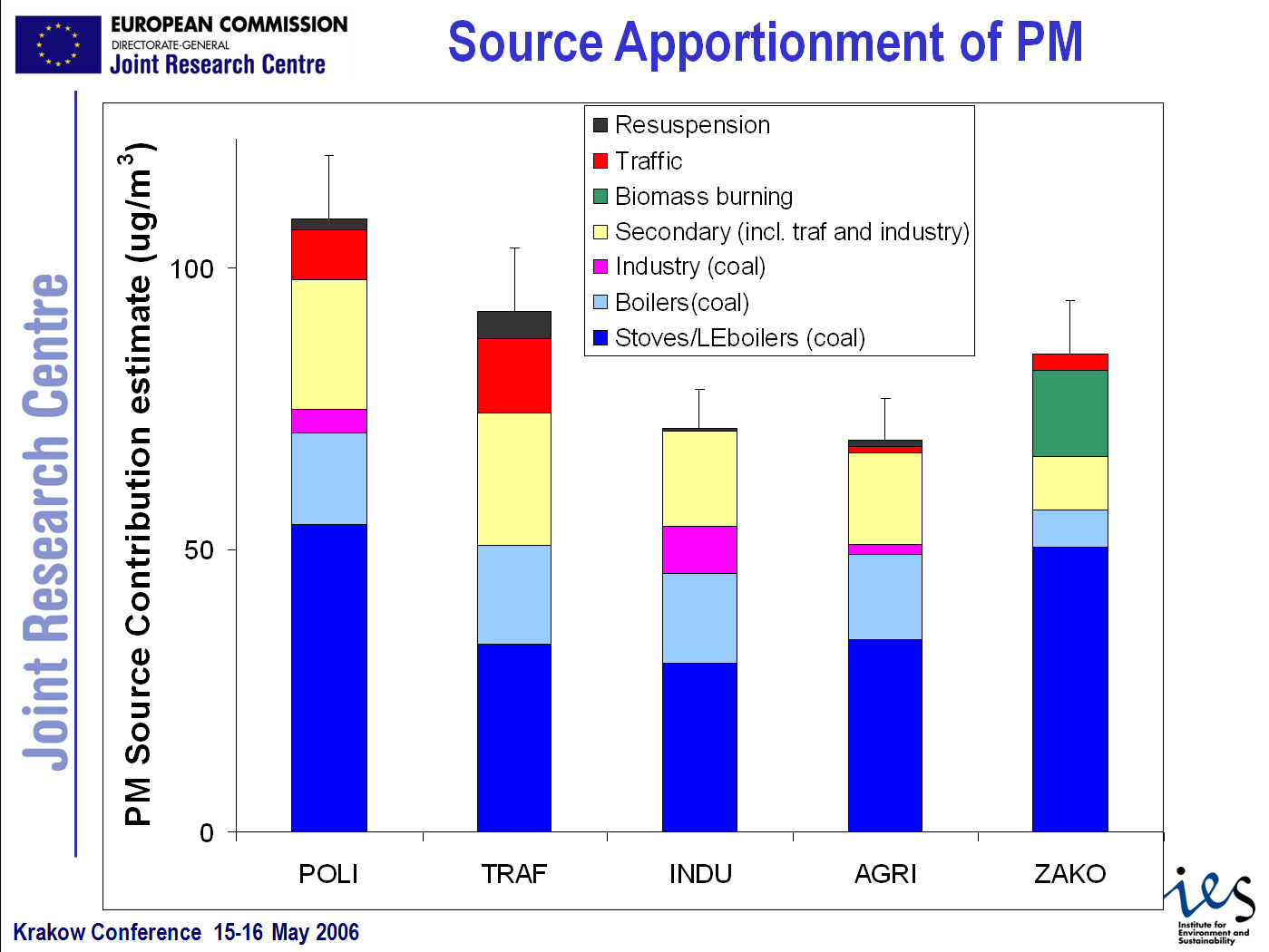

A co stanowi główny problem ? Piece węglowe (odpowiednio kolor niebieski i błękitny na wykresie w którym oznaczenia to:
... stacje monitoringowe:
• INDU (industrial); stacja monitoringu należąca do WIOŚ, ul. Bulwarowa, Nowa Huta, zanieczyszczenia przemysłowe
• TRAF (traffic); stacja monitoringu należąca do WIOŚ, al. Krasińskiego, zanieczyszczenia drogowe
• POLI ; stacja tymczasowa, ul. Śliska, Podgórze, zanieczyszczenia pochodzące ze spalania węgla w piecach
• AGRI (agricultural); stacja tymczasowa, ul. Filtrowa, zachodnia część Krakowa, napływ powietrza ze Śląska
• ZAKO (Zakopane); stacja monitoringu należąca do WIOŚ, Zakopane ul. Równia Krupowa, turystyczne miasto oddalone 100 km od Krakowa, bez przemysłu z dużym udziałem spalania węgla
oraz :
traffic = ruch ,
biomass burning = spalanie biomasy,
stoves (coal) = piece na węgiel ,
boilers (coal) = kotłownie węglowe
industry (coal) = przemysł (węgiel),
secondary = emisja wtórna np. spod kół aut etc.
Pod postem podaję w takim razie w/w wykres rozkład udziału pyłu dla poszczególnych źródeł emisji przeprowadzony na podstawie badań międzynarodowych 2004 - 2006 w których uczestniczył m.in. WIOŚ, wiele uczelni i jednostek badawczych.
Bezspornym jest stwierdzenie, że najwięcej pyłu powstaje w dzielnicach, gdzie domy ogrzewane są piecami węglowymi (zarówno w Krakowie jak i w Zakopanem).
i co?
...i tutaj leży główny problem. Oczywiście pozostałe działania jak ograniczenie transportu, budowa obwodnicy (a nie organizacja igrzysk), kontrole straży miejskiej w stosunku do spalania liści i traw i inne szczegółowo opisane w POPie też trzeba podejmować. B)

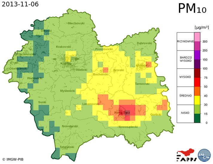

Chciałem tylko zauważyć, że według prognoz IMGW to w Krakowie z paroma wyjątkami jest miodzio. Popatrzcie na New Sącz. Moja matka zawsze twierdziła, że u niej szybciej parapety się brudzą (zapewne było w tym trochę obawy, że moja żona pomyśli, że teściowa jest niechlujem :) )
Dodane 06-11-2013 01:12 RE: Zanieczyszczenie powietrza w Krakowie
Faktycznie , to prawda (poniżej fotka z FAPPSu) ale może wynika to akurat z szacunkowych mniejszych opadów i mniejszego wiatru niż w Krakowie. ?
To jest jednak dużo większa kotlina niż nasza niecka. Z drugiej strony jest tam mniej ludzi i tym samym palenisk ale robią swoje
Tutaj akurat o Sączu :)
