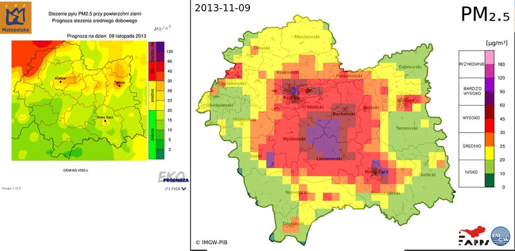

niezgodność PM2,5 z dzisiaj poniżej na fotkach
EDIT
Po dzisiejszej przejażdżce stwierdzam że bliższy prawdy jest obraz imgw :/ ...i znowu w slinie te cząsteczki pyłu :|

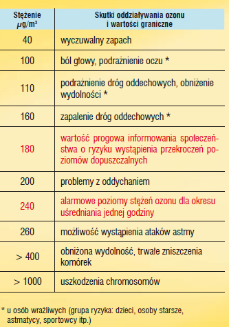

Tam maja jednak wciąż problem z ozonem głównie spowodowanym przez 2,9 miliona jeżdżących po mieście aut * :)
Latin Times ;p
Więcej szczegółów TUTAJ i jeszcze monitoring ;p
* Czyli maja problem z smogiem fotochemicznym (ozonowym) :
Stężenie ozonu zależy od stopnia zanieczyszczenia powietrza i promieniowania słonecznego. W warunkach dużego zanieczyszczenia (związkami azotu i lotnymi związkami organicznymi) oraz dużego nasłonecznienia zachodzą skomplikowane reakcje fotochemiczne i może powstać tzw. smog ozonowy (troposferyczny, fotochemiczny) szkodliwy dla ludzi, roślin oraz klimatu globalnego.

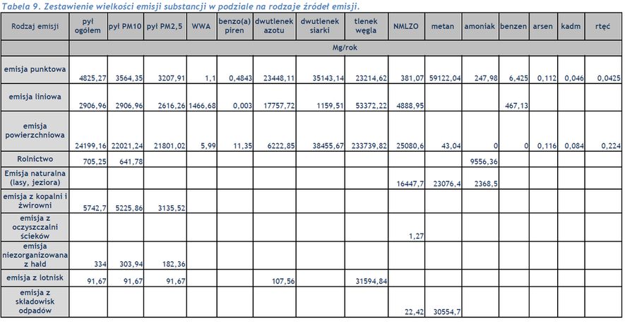

W Krakowie nie jest. Spójrz na zestawienie poniżej (z "Raport z inwentaryzacji emisji zanieczyszczeń do powietrza na potrzeby aktualizacji Programu ochrony powietrza dla województwa małopolskiego") z woj. Małopolskiego.
Emisja powierzchniowa opisana została w pkt 3.4
Według tej tabeli poniżej do emisji powierzchniowej jeśli chodzi o pył zawieszony PM10 wchodzi rolnictwo (tylko 2% ), emisja z kopalni odkrywkowych i żwirowni (tu już dużo bo prawie 24% emisji powierzchniowej ale o tym za chwilę* ! ;-P) emisja z hałd (tylko 1,3%) i emisja z lotnisk (tylko 0,4%).
*Dlatego że w Krakowie nie ma kopalni odkrywkowych i żwirowni (żwirowania jest chyba najbliżej w Cholerzynie) a znaczenie rolnictwa jest marginalne to składniki te w porównaniu do emisji powierzchniowej (z sektora komunalno bytowego i usług) uważam że mają się jak 2% do 98% więc można a nawet trzeba uogólnić ! ;-) Wnioskuje więc że emisja powierzchniowa w Krakowie praktycznie więc równa jest emisji z sektora komunalno bytowego i usług drobnych.

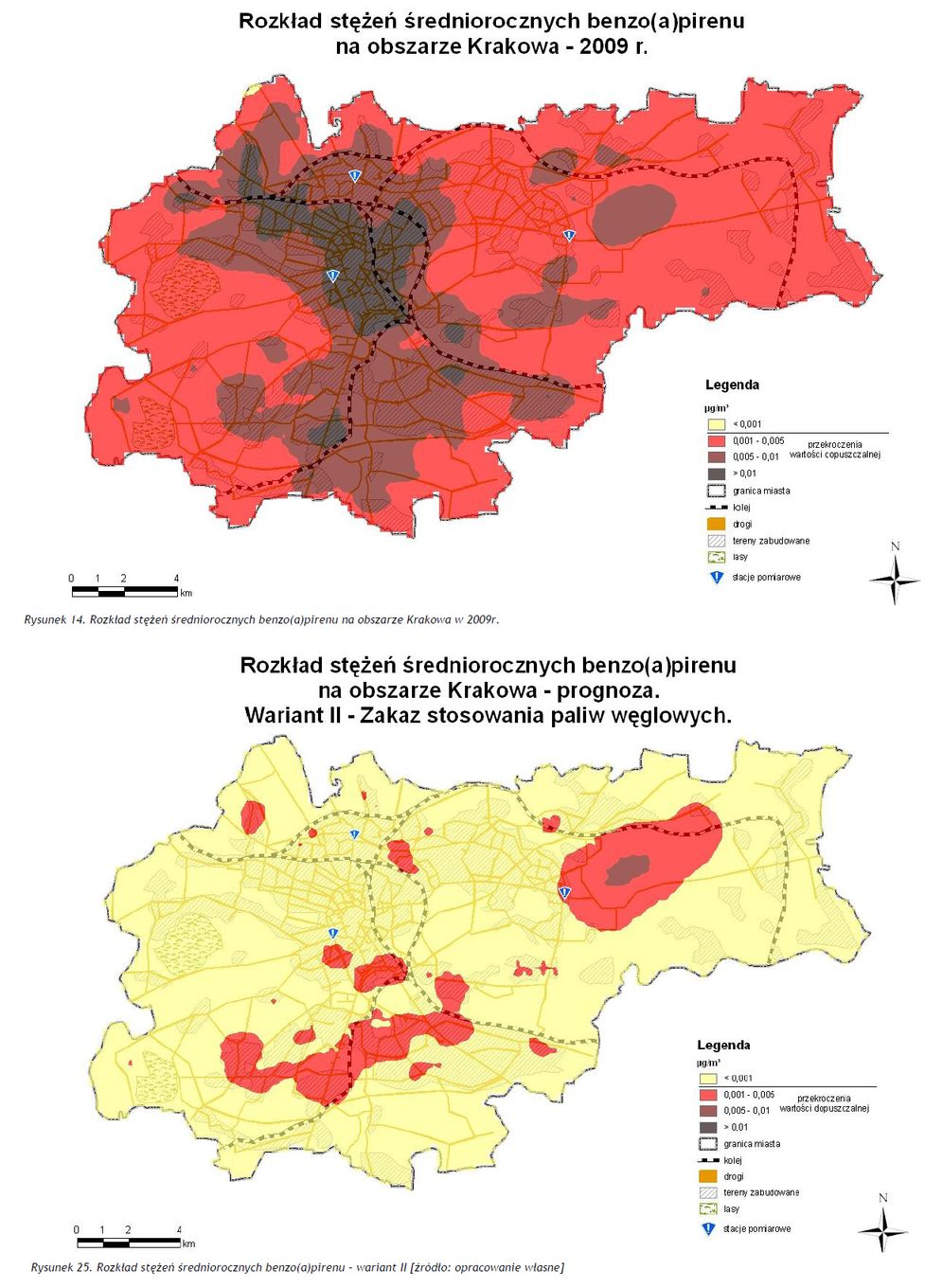

Wracając jeszcze na chwilę do benzo(a)pirenu ( b(a)p ).
(...)Poziomu benzo(a)pirenu bez współpracy całej południowej części kraju i tak się nie opanuje. Będzie tylko mniejsza emisja i mniejsze rozprzestrzenianie (nośnik PM10). (...)
GregorZi
Według ekspertyz wprowadzenie zakazu paliw stałych w Krakowie zredukuje b(a)p o 90,1% !
Edytowane przez szbiker dnia 11-11-2013 12:56
Według ekspertyz wprowadzenie zakazu paliw stałych w Krakowie zredukuje b(a)p o 90,1% !GregorZi
No tak zredukuje 90,1% z 68%.
Ta druga grafika "wariant II" nie uwzględnia napływu spoza Krakowa - patrz prezentowany przez Ciebie wykres KAS B(a)P, napływ spoza Krakowa 29% (ponad 0,003 g/m3). Norma na wykresie KAS zaznaczona na 0,001g/m3.
Ta ekspertyza pokazuje tylko redukcję emisji Krakowa! a nie Kraków + napływ. Ponad trzykrotne przekroczenie nadal zostaje. (wiadomo lepiej niż jedenastokrotne ;))
GregorZi
Według ekspertyz wprowadzenie zakazu paliw stałych w Krakowie zredukuje b(a)p o 90,1% !szbiker
Ta ekspertyza pokazuje tylko redukcję emisji Krakowa! a nie Kraków + napływ. Ponad trzykrotne przekroczenie nadal zostaje. (wiadomo lepiej niż jedenastokrotne ;))GregorZi
Zgadza się. Nie rozumiem tylko wypowiedzi w stylu : "i tak nic nie da i tak przekroczy". A ja powiem tak - to będzie sukces jeśli uda się wyeliminować ponad 60% rakotwórczej substancji w powietrzu !! Na napływ spoza Krakowa czy Małopolski (głównie ze Ślaska nam to przywiewa) i tak nie mamy wpływu - musiałyby istnieć rozporządzenia i programy krajowe.

Dodane 12-11-2013 08:34 RE: Zanieczyszczenie powietrza w Krakowie
EDIT
Po dzisiejszej przejażdżce stwierdzam że bliższy prawdy jest obraz imgw :/ ...i znowu w slinie te cząsteczki pyłu :|szbiker
widocznie mają inne dane
IMGW: Obliczenia wykonywane są w oparciu o dane z inwentaryzacji emisji zanieczyszczeń dla województwa małopolskiego z 2010 roku oraz dane z europejskiej bazy danych EMEP (The European Monitoring and Evaluation Programme). Uwzględniono zmienność roczną i dobową emisji charakterystyczną dla różnych rodzajów źródeł emisji wg. kategorii SNAP (Selected Nomenclature for sources of Air Pollution).
serwis malopolska opiera się na danych pomiarowych z MSMZhttp://monitoring.krakow.pios.gov.pl/iseo/ - tu chyba jest najdokładniej, tylko te pomiary robią w 3 wybranych miejscach w KRK. Więc co jest nad resztą miasta - nie wiadomo
pytanie na ile wyliczenia robione na podstawie danych z 2010 mają jakikolwiek sens...

Dodane 12-11-2013 11:17 RE: Zanieczyszczenie powietrza w Krakowie
Nie przesądzam który system jest lepszy. Na tamtą konkretna chwilę moje indywidualne odczucia spowodowane cząsteczkami syfu w ślinie wskazywały mi na wierniejsze odwzorowanie rzeczywistości przez IMGW niż małopolska.pl . :)
EDIT:
Zastanawiało mnie jednak czy w FAPPS do swoich prognoz biorą też pod uwagę, oprócz warunków meteorologicznych, rzeczywiste wskazania z monitoringu powietrza. Napisałem do IMGW i otrzymałem następującą odpowiedz od Pana Wiesława Kaszowskiego:
System FAPPS jest systemem prognostycznym, nie wykorzystujemy do jego działania stacji monitoringu WIOŚ,
wkładem do sytemu jest emisja zanieczyszczeń (inwentaryzacja emisji dla woj. małpolskiego), ukształtowanie i użytkowanie terenu, oraz początkowe i brzegowe warunki meteorologiczne, reszta jest modelowana.
