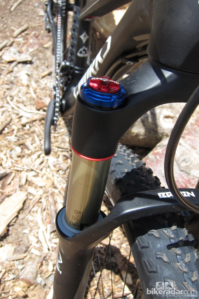

Tak jest .. tyle że system tej inteligentnej blokady prawdopodobnie opracował jako pierwszy FOX. Brain to jest chyba jakieś rozwinięcie systemu terra logic o czym wspominają np. w bB :
Kiedy na 2011 FOX zapowiedział powrót do technologii Terralogic byliśmy skonfundowani. Bo Fox po raz pierwszy zaprezentował ją w roku 2003. Potem Specialized przejął rozwiązanie na wyłączność i rozpoczął prace nad czymś, co wkrótce nazwano Brain i w tym samym momencie Fox wycofał się ze sprzedaży widelców z automatyczną blokadą przy pomocy ciężarka blokującego przepływ oleju w zaworze kompresji. Zasada działania tego tłumika nie zmieniła się od dnia premiery, choć trzeba przyznać, że dziś działa a wtedy miała tylko wielki potencjał.
albo na forum ale szczegółów trzeba by szukać raczej na zagranicznych forach.
Tutaj filmik z serwisu amora RS z brainem jak wyciągają to całe tajemnicze ustrojstwo :-)
Solo Air to system RS który jak piszą :
Dzięki jednej sprężynie powietrznej, gdzie negatywna i pozytywna komora powietrzna są jednocześnie pompowane przez jeden wentyl, system Solo Air jest bardzo łatwy w regulacji, lekki i skuteczny.
Poniżej pokrętełko tłumienia w amorze RS z BRAINem ...które przynajmniej wizualnie bardzo przypomina to z Foxa
