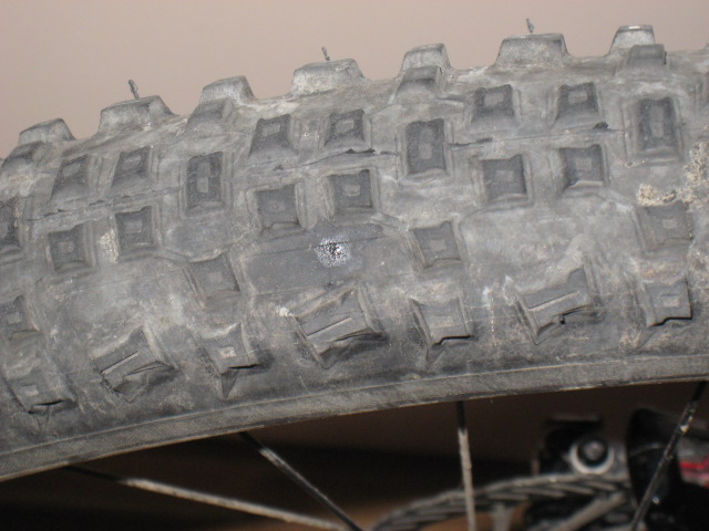

Dodane 27-08-2010 17:25 RE: Tubeless ale jaki?
Mam pewien problem i chciałem się poradzić. Po ostatniej jeździe pojawiły mi się na oponie mokre plamy na lekkich nacięciach. Powietrze nie ucieka i są tylko te plamy.
Na podstawie postu mam koncepcję że opona nie została przecięta do środka tylko jest w tym miejscu cieńsza warstwa gumy. Przez brak dziury wewnątrz cząstki lateksu nie mogą jej zatkać, a jakoś przecieka płyn. Kiedyś testowałem i dziury na wylot zatykały się na sucho. Uszczelniacz to NoTubes.
Co o tym myślicie i ewentualnie co z tym zrobić? Problemem jest tu szybkie wysychanie uszczelniacza. Może przebić te miejsca na wylot?

Dodane 27-08-2010 18:09 RE: Tubeless ale jaki?
Miałem tak z piranią (Hutchinson Piranha Tubeless Ready) i po prostu podkleiłem ją od środka łatką - chwyciło zwykłym klejem do łatek. Swoją drogą "załatwiłem" już z płynem 2 Pythony TR, Piranhę TR, i wcześniej jednego Speed Kinga - na przyszły sezon rozważam jakieś solidne UST bo w końcu chodzi tu o ograniczenie defektów!
Dodane 27-08-2010 18:33 RE: Tubeless ale jaki?
Też miałeś ślady na nacięciach czy bez?
Dodane 27-08-2010 19:04 RE: Tubeless ale jaki?
Nie wiem, bo zauważyłem to zakładając je po raz kolejny, a wcześniej po ściągnięciu je umyłem :)
