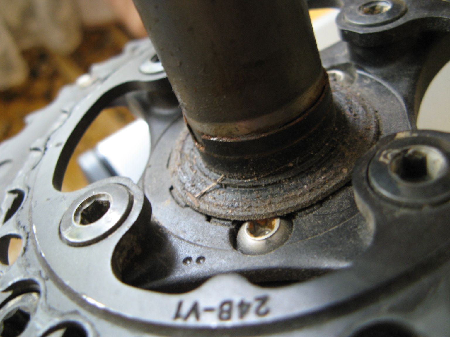

Jakiś czas temu kupiłem na allegro korbę SRAM X.9 do zwyklego suportu GXP który już miałem. Na osi korby była taka podkładka w kształcie fali (jak na fotce poniżej).
Zastanawiam się czy:
1. pochodzi ona oryginalnie z tego zestawu ?
2. jeśli tak to, gdzie ją w takim wypadku zamontować ?
a) czy na osi pomiędzy prawą korbą z zębatkami a osłonką łożyska ?
b) czy na osi pomiędzy lewą korbą a osłonką łożyska ?
c) czy może maja być dwie takie podkładki w kształcie fali po obu stronach ?
3. jeśli należałoby ją /je zastosować to jaką miałaby pełnić funkcję ? :)
Czy spotkał się już ktoś z Was z taką podkładką w korbach SRAMa do górala ?
Edytowane przez szbiker dnia 16-07-2013 01:01
Dodane 16-07-2013 08:38 RE: Podkładki do korby SRAM ?
Tak, jak najbardziej ma być i jest z oryginalnego zestawu. Ta podkładka/sprężynka wydaje mi się, że odpowiada za kasowanie ewentualnych luzów. Jednak nie, podkładkę używa się tylko w przypadku pakietu PressFit GXP. Pojęcia nie mam dlaczego akurat tak...
Stosuje się ją tylko po stronie napędu (zatem ma być jedna) i tak jak masz założoną bezpośrednio przy korbie. W zależności od pakietu następna na oś może ale nie musi iść podkładka dystansowa (zwykły alu pierścień), a następnie już osłona łożyska pakietu (jeśli jest luzem) lub pakiet.

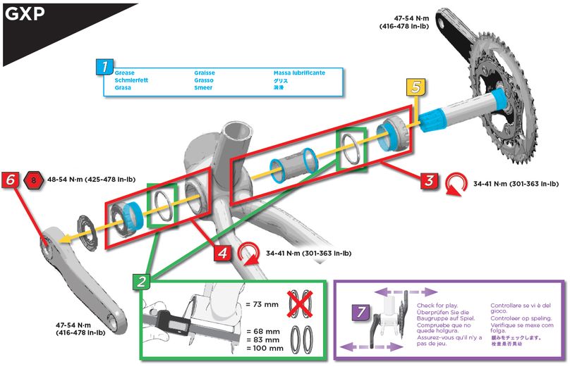

Jednak znalazłem manual on-line i tą pofalowaną podkładkę używa się tylko przy pakietach PressFit GXP, zatem źle napisałem w pierwszym poście.
Luz raczej podkładami pod miski powinieneś zredukować.
Edytowane przez Axi dnia 16-07-2013 16:36
Dodane 16-07-2013 20:12 RE: Podkładki do korby SRAM ?
Jeśli chodzi o pakiet to mam oryginalny GXP. Co ciekawe mufa jest długa na 73mm i według tego manuala co podałeś (a konkretnie wg tego fragmentu w zielonych ramkach na rysunku poniżej) nie stosuje się wówczas żadnych podkładek (a wydawałoby się że takie dwie 2,5 milimetrowe pomiędzy mufą suportu a miską łożyska po stronie napędu byłyby jak znalazł :-) )

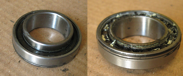

Dodane 20-07-2013 14:38 RE: Podkładki do korby SRAM ?
Łożysko "na żywo", ze zdjętymi uszczelkami. Od strony od której normalnie jest dostęp plastik zupełnie zasłania kulki, od przeciwnej strony (dostęp po wybiciu) kulki są normalnie dostępne - no co za złośliwcy :[ .
Łożysko jest zabezpieczone: zewnętrzną gumową osłonką pakietu, wewnętrzną gumową osłonką pakietu, uszczelką łożyska, ale i tak to wszystko na nic :(.
W łożysku od strony napędu od zewnątrz jest dostęp do kulek, ale ono jakoś dłużej wytrzymuje, choć ma mniej uszczelek (zewnętrzną gumową osłonkę pakietu i uszczelkę łożyska).
Średnica zewnętrzna 37,2mm
Średnica wewnętrzna 22 (22,2) mm
Szerokość zewnętrznego pierścienia 8mm
Szerokość wewnętrznego pierścienia 11,5mm
Axi dodał/a następującą grafikę:
Edytowane przez Axi dnia 20-07-2013 14:43

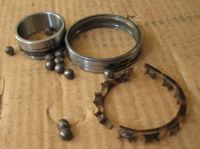

Dodane 20-07-2013 15:24 RE: Podkładki do korby SRAM ?
Łożysko po rozbebeszeniu i wyczyszczeniu. Widać niesymetryczny wianuszek (wyszarpany siłą z łożyska) blokujący dostęp od strony od której by się przydał. Jest dość ciasno spasowany wokół kuleczek, co utrudnia wyczyszczenie nawet wyjętego łożysko - brud wciąż tam siedzi i utrudnia pracę łożyska.
Szanse na reanimację łożyska zamocowanego w rowerze są zatem zerowe.

Dodane 14-08-2013 17:07 RE: Podkładki do korby SRAM ?
No to teraz juz wiem na 100% że funkcją jaką powinna pełnić ta podkładka jest docisk osłonki lożyska :)
...po kilkuset km jazdy na korbie bez podkładki osłonka postanowiła zmienić pozycję :) i co?
Oprócz tej pofalowanej potrzebna jest jeszcze jedna płaska grubości 2mm ...właśnie zakończyłem szlifowanie takiej na rurę sterową karbonowej 4mm :)
A zatem jeśli dzieją sie takie rzeczy jak na fotce poniżej (odsłonięte łożysko na skutek zabrudzeń które się tam dostały przestało się kręcić) nie jestem w stanie zrozumieć czemu w oryginalnej instrukcji korb na GXP nie ma ani słowa o tych podkładkach. i co?
Edytowane przez szbiker dnia 14-08-2013 19:51
